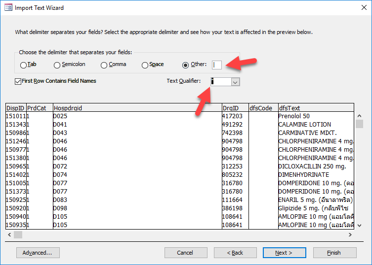

ตรง Text Qualifier ผมเลือก {none} เพราะตอนส่งออกผมเลือก {none}
ทำไมมันเป็นเช่นนี้ได้ครับ งง มาก

ผมลองเลือกตามนี้ก็ไม่หายนะครับ
แล้วการเลือกค่าพวกนี้ผมก็เลือกมานานแล้วไไม่เคยเป็น มาเป็น Query ตัวนี้ตัวเดียวจริงๆ
ตัวอื่นในนี้ ผมนำเข้าได้ปกติครับ

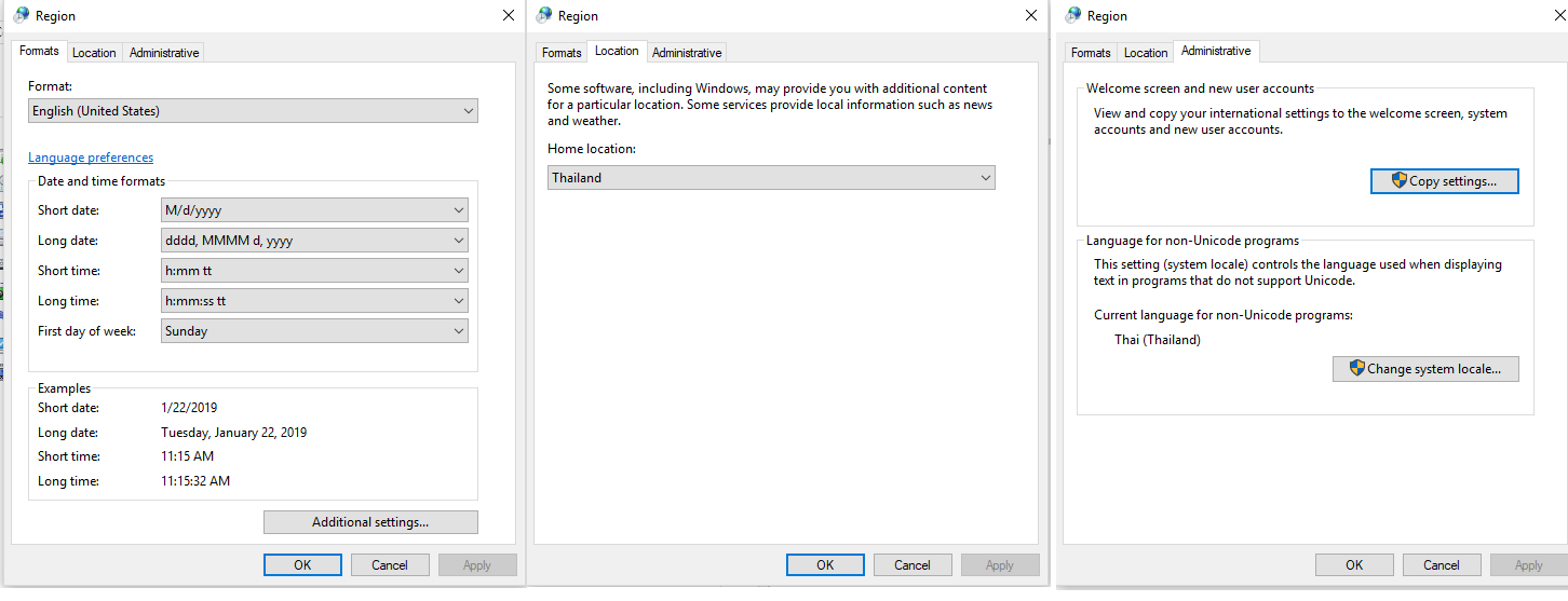

แล้วการตั้งค่าของ Region / format /location /Administative เป็นอะไรอยู่ครับ
เป็น Thai หมดครับ พวกการตั้งค่าผมว่ามันไม่น่าเกี่ยว เพราะในการส่งออกครั้งเดียวกัน
ที่มาจาก Query อื่น ไม่มีปัญหาครับ เป็นที่ Query นี้ ซึ่งผมลองเริ่มดู Column ที่มีปัญหา
ลองลบออก มันสส่งออกแล้วนำเข้าได้ปกติครับ กำลังหาต่อไปว่า มันเกี่ยวข้องอะไรกันครับ
Column ที่มีปัญหาคือ Packsize
